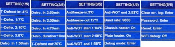

Non so se può essere utile ma ho trovato la possibilità di entrare nel menu segreto installatore ...
Grazie per la condivisione ! La più grande novità degli ultimi mesi ! !
Circa il Setting: Settings_.jpg
Entrando nel Debug mode: Debug_.jpg
Factory: Factory_.jpg
Ora guarderò di registrare i valori di corrente / frequenza e bisognerà capire dove cominciare a sperimentare i Settings.
Mi raccomando ... La mia non è intesa come una istigazione a fare cose che non si sanno o che non si possono fare.
Per dirla come il Manzoni : adelante.jpg
Io intanto vorrei spengere il 4/5 chassis Heater ma dovrei esser certo che da qui in avanti non ghiaccerà più.

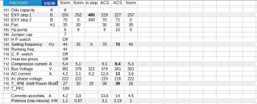

Con il codice numerico gentilmente fornito da max232 ecco alcuni dei parametri analizzati oggi ( dalla sezione FACTORY View )
Per adesso ho osservato soltanto frequenze di lavoro del compressore comprese tra 35 e 70 Hz.
La temperatura dell'IPM ( The IPM module is the inverter module which controls the speed of the compressor and the outdoor fan ) è salita a 40° soltanto nella fase finale della produzione dell' a.c.s.
Le correnti corrispondono all'incirca a quelle da me misurate.
Interessante come viene elevata la tensione di bus dell'inverter.
Circa le valvole di espansione elettroniche sapevo di quel che si trova in rete:
il valore corrente di surriscaldamento nell’evaporatore viene costantemente rilevato da un trasduttore
di pressione e da un sensore di temperatura particolarmente sensibile.
Il regolatore può definire il livello ottimale minimo di surriscaldamento
modulando la valvola per inseguirlo.
La regolazione adattiva dell’iniezione di refrigerante permette di utilizzare l’evaporatore
in condizioni ideali raggiungendo di conseguenza la massima pressione di evaporazione possibile
(permettendo valori COP maggiori e quindi risparmi energetici
e vedo che gli step dovrebbero esser circa 480 ( quando si ferma e fa lo sbuffo ) ma normalmente è circa a metà [250] !

Mi sono perso il post dove erano indicate queste info. I valori che riporti in tabella sono gli indirizzi delle informazioni reperibili tramite modbus/rs485? Visto che ancora non possiedo un sistema di misurazione dei consumi, da quanto indichi si può utilizzare l'informazione 114 "AC current" per stimarli?

Ciao, io ho la versione splittata BHP 080 ed ho il digit " 7 " per il Jumper Cap , ma parrebbe un parametro di sola lettura.
Non capisco invece il valore Hp pump che vedo variare tra "8" ( in riscald.) e "10" (quando fa acs )
