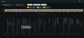

Ciao, ti rispondo basandomi sui dati che hai riportato, in effetti sei parecchio fuori dai consumi nominali, non è che hai attiva la modalità "ACS rapida"? Così facendo si attiva anche la resistenza ausiliaria sull'accumulo ACS se fosse presente e nella maggior parte dei casi sono da 2 o 3 kW, facendoti rientrare in pieno nei consumi nominali.
Io ho una HMI100 monofase e i consumi reali sono in linea con quelli dichiarati sul manuale.
ciao ,no la resistenza dell’accumulo non è stata nemmeno attaccata, anche perchè solo quella succhiava 3kw
Grazie ! Ma quindi anche tu hai notato che ci sono delle frequenze "preferenziali" ? 86 è la massima ? Quanto influisce la aspirazione della macchina sulla misura della temp. esterna ?
P.S. Ma cosa sono quei picchi sulla temperatura esterna ? Sembrano che determinino ( o siano connessi ) con i cambi di frequenza

Ciao, i picchi sulla temperatura esterna corrispondono esattamente ai vari sbrinamenti. Su quanto l'aspirazione possa incidere sulla temperatura esterna non ne ho idea tuttavia credo che temperatura esterna è stata più bassa di quella registrata dalla macchina. La monoblocco è posizionata a nord però in una zona abbastanza riparata.
Sulle frequenze, sì la massima registrata è di 86Hz e il valore non varia su tutto il range.

@maubau. Anche io ho una hmi100 monofase. Anche a te risulta che al minimo assorba 1.2/1.3 kW elettrici? Io lo vedo da shelly collegato alla sola Pdc.
Ciao, il consumo minimo dipende da 3 fattori principali: frequenza del compressore, temperatura di mandata e temperatura esterna. Direi che 1.2kW è il consumo minimo, oggi ad esempio avevo 1.3kW con temperatura mandata 25°, esterna -0,5° alla frequenza minima (31Hz).
I consumi li monitoro sulla linea della PDC con uno smart meter Aeotec.
Allora non saprei, posso chiederti come effettui la misura di corrente sulla trifase? Hai un meter trifase direttamente sulla linea della PdC?
uso l’app del fotovoltaico collegata con tre pinze amperometriche sulle tre fasi e avendola verificata con tester è risultata attendibile, comunque questo problema ce l’ho principalmente quando produce acs ,con il riscaldamento fa pocchi inferiori
L'importante è che sia trifase altrimenti potrebbe produrre letture errate, se lo hai già verificato diciamo che è attendibile, come riscontro potresti comunque guardare anche il contatore Enel ovviamente quando il fotovoltaico non produce.
È giusto che il consumo maggiore ce l'abbia facendo ACS perché in tale modalità la macchina spinge al massimo fino a quando il serbatoio arriva in temperatura e poi si spegne, a differenza della modalità riscaldamento in cui avvicinandosi alla temperatura target la macchina comincia a ridurre la potenza al fine di mantenere la temperatura di mandata. Nel caso di macchina sovradimensionata anche in riscaldamento si spegnerà in quanto anche al minimo, la potenza generata non riesce ad essere assorbita dall'impianto di riscaldamento.
Per ridurre l'assorbimento puoi attivare la limitazione di potenza: menù avviamento-funzioni-A/P limite: assorbimento limite, valore 0A.(prima di cambiarlo segnati il valore precedente se impostato, così da poterlo ripristinare in seguito).
In questo modo il compressore girerà sempre al minimo a parte per pochi minuti all'avvio e durante i ritorni olio. Sulla mia monofase funziona così.
Purtroppo questa funzione non discrimina tra ACS e riscaldamento quindi la PDC in entrambe le modalità impiegherà più tempo a portare in temperatura l'acqua ma con assorbimenti minori.
