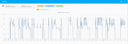

in questi giorni di freddo hai continuato con la mandata costante? Ci potresti postare un tuo grafico delle frequenze di lavoro nella giornata del 10/2 [che qui da me è stata la più fredda] ?

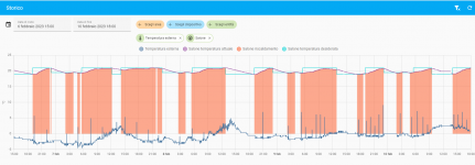

Ciao certamente, da me i giorni più freddi sono stati dal 6 al 10 febbraio.... mandata costante a 43°C.
Allego i grafici.
Saluti.

Ciao certamente, da me i giorni più freddi sono stati dal 6 al 10 febbraio.... mandata costante a 43°C. Allego i grafici. Saluti.
Grazie ! Ma quindi anche tu hai notato che ci sono delle frequenze "preferenziali" ? 86 è la massima ? Quanto influisce la aspirazione della macchina sulla misura della temp. esterna ?
P.S. Ma cosa sono quei picchi sulla temperatura esterna ? Sembrano che determinino ( o siano connessi ) con i cambi di frequenza
