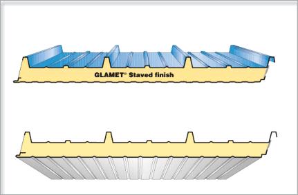

    a ridosso di una villetta si vorrebbe realizzare un ampliamento (per creare un bagno). si vorrebbe creare il tetto con pannelli prefabbricati coibentati, sostanzialmente questi:
    due lastre di alluminio con interposto isolamento in EPS.
    mi sorge un dubbio, senza voler sembrare quella "sempre problematica"; ovvero i vapori della doccia rischiano di impregnare i pannelli!
    secondo voi c'è modo per evitare tale impregnamento?
    magari installare all'intradosso qualche sorta di barriera al vapore?
    oppure cercare pannelli che non usano EPS ma lana di roccia/lana di vetro che sono più traspirabili (e magari se impregnati si asciugano da soli)?
    ma scusa..se le lastre di alluminio sono continue (come credo) sono un'ottima barriera vapore...
      Attenzione alla trasmittanza termica periodica però: il Decreto 59 impone che in tutte le zone climatiche esclusa la F, dove l'irradianza è maggiore o uguale a 290 W/mq:
      1) relativamente a tutte le pareti verticali opache con l’eccezione di quelle comprese nel quadrante nord-ovest / nord / nord-est, almeno una delle seguenti verifiche:
      • che il valore della massa superficiale Ms, di cui al comma 22 dell’allegato A, sia superiore a 230 kg/mq;
      • che il valore del modulo della trasmittanza termica periodica (YIE), di cui al comma 4, dell’articolo 2, sia inferiore a 0,12 W/mq°K;
      2) relativamente a tutte le pareti opache orizzontali ed inclinate che il valore del modulo della trasmittanza termica periodica YIE sia inferiore a 0,20 W/mq°K
