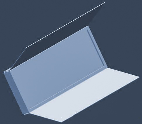

RIFLETTORI (Optional per aumentare efficienza)
PANNELLO SOLARE aumento efficienza
Fig. 8 Vista 3d dei riflettori montati sul pannello
Se vuoi aumentare il rendimento del tuo pannello puoi installare due riflettori che possano riflettere una maggiore quantità di luce sulla lamiera del serpentino. Li puoi installare solo sulle parti superiore ed inferiore del pannello, perché se le mettessi anche ai lati, copriresti i raggi del sole al mattino ed alla sera.
Il massimo del rendimento sarebbe l’installazione di specchi, ma è pur vero che saresti costretto a costruire una robusta intelaiatura che li protegga dal vento, dal possibile accumulo di neve e, soprattutto, dalla grandine. Per questi motivi te li sconsiglio. Il cristallo è temperato o stratificato, quindi ci vorrebbe un bel chicco di grandine per distruggerlo. Lo specchio è, di norma, un vetro comune, quindi estremamente fragile. Lo si potrebbe incollare su di una tavola di compensato di almeno 10 mm di spessore. Conviene?
Se riuscissi a recuperare della lamiera di acciaio inossidabile di 1 – 2 mm di spessore sarebbe il massimo. Prima di installarli ne lucidi la parte verso il pannello con pasta lucidante da carrozzeria da auto, una lavata con acqua e sei a posto.
Può andare bene anche usare lamiera zincata, sempre di 1 – 2 mm di spessore, ma dovrebbe essere nuova (e non ingrigita dal tempo) ed andrebbe pulita e sgrassata bene prima di verniciarla con un prodotto trasparente. Oppure potresti verniciare una lamiera qualsiasi, partendo da un buon antiruggine di fondo, poi una vernice argentata ed infine il trasparente.
O ancora potresti usare una lamiera di alluminio, anch’essa, comunque, da verniciare col trasparente. In questo caso lo spessore non dovrebbe essere inferiore a 3 mm.
Mi sa però che alla fin fine la lamiera inox sia la scelta migliore. Possibile che dal tuo rottamaio non sia riuscito a trovarla?
Hai provato da un altro rottamaio?

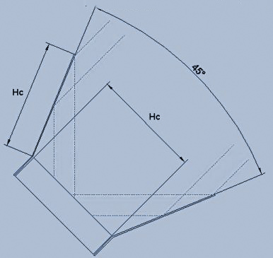

Una volta trovata la lamiera devi tagliarla a misura. Come potrai notare dal disegno, la parte riflettente deve essere alta almeno quanto è largo il pannello, quindi quanto Hc, mentre dovrà essere piegata di 22,5 gradi per fare sì che ogni riflettore si occupi di metà del pannello. Tale angolo è un compromesso fra la dimensione della lamiera, l’apertura del sistema e l’angolo della luce che si riflette sul cristallo del pannello, che così risulta di 45°. Come ho già avuto modo di dire, ogni vetro riflette comunque una parte della luce che lo colpisce. Se i raggi sono normali alla sua superficie la riflessione è minima, ma più l’angolo di incidenza aumenta, più si manifesta l’effetto di questa riflessione.
pannello solare termico aumento efficienza
Fig. 9 disegno costruzione riflettori
Posso comunque dire che la lunghezza massima del riflettore, come si può facilmente intuire, è di 2 Hc. Vedi tu.
Senza aspettarti miracoli da questo optional, esso può aumentare artificialmente le dimensioni del pannello, inviando sulla sua superficie una maggior quantità di energia. Per quanto poca, sarà sempre maggiore che senza i riflettori.
Come dici? Il vento?
Giusto. Vedo che le mie ripetute raccomandazioni cominciano a dare risultati. Com’è più che evidente, queste superfici laminari si comportano esattamente come i flaps di un aereo. Quindi un vento sostenuto e rafficato potrebbe distruggere tutto in poco tempo.
Conviene perciò fare dei fori (minimo 3) sui bordi lunghi ed esterni dei riflettori (due a 20 cm dagli angoli ed uno in centro), facci passare e ripassare dentro del fil di ferro zincato di almeno 2,5 mm di diametro e tira il tutto secondo la sequenza: parte del tetto anteriore al pannello, primo riflettore, secondo riflettore, parte del tetto posteriore al pannello. Non preoccuparti della tensione del fil di ferro, mentre lo fai passare e ripassare nei fori del riflettore (in modo che l’anello in fil di ferro lo serri senza poter scorrere), anzi ti conviene lasciarlo un po’ lento. Potrai occuparti di tendere il filo successivamente, quando tutto sarà a posto, attorcigliandone l’eccedenza con una leva od una pinza. Chissà quante volte hai visto queste attorcigliature lungo i fili che sostengono le vigne… Le più moderne hanno degli appositi tenditori, ma questi sono troppo poco naif…
