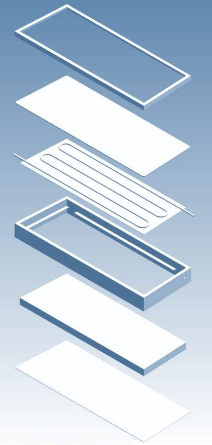

Un pannello solare è costituito da un telaio, quadrato o rettangolare, che contiene i componenti a strati. Lo strato superiore è costituito dal cristallo che lascia filtrare i raggi solari e che forma la camera d’aria necessaria ad isolare termicamente la superficie di assorbimento raffreddata dal serpentino tramite l’acqua che dovrà scorrere al suo interno. Sotto la superficie di assorbimento c’è uno strato di materiale isolante trattenuto da una chiusura di fondo. Il pannello è tutto qui: un cristallo, una lamiera, un tubo piegato, un po’ di lana di vetro ed un fondo, il tutto contenuto in una cassa di legno. Deluso? Meglio così.
A dir la verità, occorre anche costruire un supporto per il (o i) pannello/i, ma questo è ancor più deludentemente semplice. L’unica proprietà che deve avere è l’essere robusto: il vento, quando raffica, non perdona l’esilità…

DISTINTA MATERIALI PANNELLO:
a- N° 1 cristallo parabrezza o portellone di una FIAT Panda vecchio modello. (vedi nota 1)
b- N° 4 assi in legno recuperato (pallett) alto circa 12 cm e dello spessore di 2 – 2,5 cm.
c- N° 1 lamiera di acciaio al carbonio (lamieraccia) dello spessore di 2,5 – 3 mm, tagliata a misura. (vedi nota 2)
d- N° 1 tubo di rame flessibile (quindi non in barre ma da rotolo) di diametro 12 o 14mm – spessore 1 mm. Il calcolo della lunghezza lo faremo assieme in seguito.
e- N° 1 quantità sufficiente di lana di vetro o lana di roccia (recuperati)
f- N° 1 chiusura di fondo del pannello, in lamiera spessore 1 mm o compensato marino (recuperato) spessore almeno 3 mm.
g- N° 1 matassina di filo di rame nudo (recuperato) o di ferro dolce, di diametro non inferiore ad 1 mm.
h- N° 1 barattolo di vernice nera opaca (catramina) con temperatura massima di esercizio non inferiore a 120°C.
i- N° 1 serie di tubetti di pasta conduttiva, o pasta per termometri. In un magazzino di materiale idraulico sanno cos’è. Non sognarti nemmeno di comprare pasta conduttiva all’argento per dissipatori di chip elettronici. E’ la stessa che troverai da un grossista di idraulica, ma costerà almeno 10 volte di più!!!
j- N° X confezioni di sigillante al silicone per esterni e per temperatura di esercizio non inferiore a 120°C

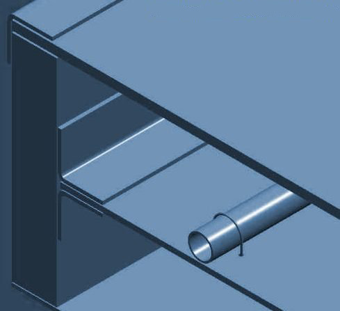

Fig. 2 particolare del collegamento della lamiera e serpentina interna

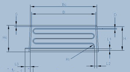

E’ giunto il momento di fare il progettino del serpentino di rame. La versione descrittiva è un po’ complicata, e richiede attenzione.
Tieni conto che la parte più lunga del pannello deve essere orizzontale, quindi i tratti di tubo rettilineo saranno orizzontali (vedi immagine).
In questo modo ci saranno meno curve della disposizione opposta. Meno curve e meno energia occorrerà per far circolare l’acqua.
Diamo ora un simbolo ad ogni misura che ci serve e l’immagine relativa:
Bc = Base maggiore del cristallo rettangolare o base minore del cristallo trapezoidale
Hc = Base minore del cristallo rettangolare o altezza del cristallo trapezoidale
S = Spessore delle assi di legno della cassa
B = Dimensioni dell’interno cassa lato Bc, cioè Bc – 2 x S
H = Dimensioni dell’interno cassa lato Hc, cioè Hc – 2 x S
D = diametro esterno del tubo di rame
Ri = raggio interno delle curve a 180°
L1 = Distanza del primo e dell’ultimo tratto rettilineo di tubo dall’interno cassa
L2 = Distanza fra l’esterno di una curva a 180° e l’interno cassa
L3 = Sporgenza del tubo all’esterno misurato dall’interno cassa
pannello solare fai da te - misure serpentina - labenergie
Fig. 3
Ora aggiungiamo qualche relazione:
C = conferenza di una curva a 180°
Tr1 = Tratto rettilineo di tubo in uscita o entrata dalla cassa
Tr2 = Tratto rettilineo fra due curve a 180°
Nt = numero di tratti rettilinei di tubo. Deve essere dispari.
Lt = Lunghezza totale del tubo
Quindi :
C = (Ri + D / 2 ) x 3,14 x 2
Tr1 = L3 + B – L2 – C / 2
Tr2 = B – L2 x 2 – C
L1 = (H – Nt x D – Ri x (Nt – 1)) / 2
Consigli spiccioli:
L1 dovrebbe essere circa la metà di Ri
Ri deve essere compreso fra 60 e 100 mm
L2 deve essere fra 20 e 40 mm
L3 non può essere meno di 100 mm
Fai vari tentativi per determinare Nt in funzione di Ri. Se sai usare un foglio elettronico, sei a cavallo.
Una volta determinato Nt puoi calcolare esattamente quanto tubo ti serve:
Lt = Tr1 x 2 + Tr2 x (Nt – 2) + Nt x (C / 2)
Semplice? Semplice.
Ora c’è da calcolare i centri delle curve, indispensabili alla loro piegatura.
La distanza fra l’inizio del tubo ed il centro di piegatura della prima curva è uguale a Tr1 + C / 4 mentre la distanza fra due centri di due curve è uguale a Tr2 + C / 2.
Facile? Facile.

Il serpentino è pronto? Bene: prepariamogli la superficie di appoggio. Devi fissare la lamiera circa a metà dell’altezza della cassa. Lo puoi fare con una serie di angolarini di lamiera che avviterai all’interno della cassa su ambo i lati e non fisserai alla lamiera. In questo modo questa sarà libera di dilatarsi. Vedi la Figura 2.
Sei curioso di sapere quanto dilaterà? Il calcolo è 0,014 millimetri ogni metro di lunghezza, ogni grado centigrado.
Partendo da una temperatura ambiente di 20 gradi e scaldandosi fino a 90 gradi, un metro di lamiera si allungherà di 0,014 x 1 x (90 – 20) = 1 mm.
Come dici? Un mm ti sembra poco e vuoi imbullonare rigidamente la lamiera alla cassa? Non te lo consiglio.
Il coefficiente di dilatazione lineare del rame è di 0,017, quindi c’è poca differenza.
Nelle condizioni di prima si allungherebbe di meno di due decimi di millimetro in più della lamiera: vista la sua forma a serpentino e la sua duttilità, questa differenza è del tutto trascurabile.
