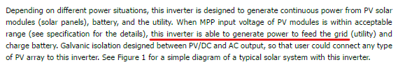

Ma veramente 'sto inverter può essere definito off-grid ?
Dal suo manuale:
In ogni caso quel "bypass" si può disabilitare: è disabilitato (così si spiega l'ATS esterno) ?
bisogna capire bypass cosa vuol dire : opera in parallelo con la rete o no ?
Il bypass opera quando non ai sole e nemmeno batteria, sembra diretto ingresso uscita
Se guardi l'immagine la sinusoide rappresenta la rete e l'immagine di una presa il carico, che vengono collegate dal bypass quando non hai sole o batteria
Forse ha ragione a dire che non puo immettere

A mio parere quelle due frecce che entrano nell'icona dei carichi indicano che l'inverter, in quelle circostanze, mette in parallelo il suo DC/AC con la rete, realizzando una configurazione on-grid, anche se l'immissione in rete fosse prevenuta limitando la potenza generata dal DC/AC per coprire solo la potenza assorbita dai carichi locali.

Da quel che capisco io il collegamento esiste:
rete ingresso AC dell'inverter interruttore "bypass" uscita AC dell'inverter interruttore lato AC del DC/AC
Se entrambi gli interruttori sono chiusi il DC/AC finisce in parallelo con la rete.
Tutti gli schemi simili del manuale riguardano configurazioni supportate dall'inverter e quella configurazione (entrambi gli interruttori chiusi) e' on-grid.
E' un altro discorso se risulta possibile programmare l'inverter per non mettersi mai in quella configurazione, cosa che dal manuale sembra possibile fare solo disabilitando il bypass tout court, ma in quel modo si perde anche la possibilità di alimentare i carichi con la sola rete ... e quindi serve l'ATS esterno (anche per questo motivo oltre che, se capisco bene, per questioni di norme e certificazioni).

Nel manuale non c'e' scritto che esplode alcunché, anzi c'e' scritto che "i carichi vengono alimentati dall'energia solare e dalla rete" (in un inglese maccheronico).
Comunque la questione si risolve alla svelta, visto che quei diagrammi dovrebbero corrispondere a quanto visualizzato sul display dell'inverter.
Chiedo a chi ha aperto la discussione: sul display dell'inverter viene mai visualizzata la seguente configurazione ?

Si', ho guardato anche il manuale di qull'offgrid e per quello sembra valere la mutua esclusione (perché vengono elencate solo due modalità operative):
Invece nel manuale dell'inverter di cui si parla qui esistono gli stessi due modi di funzionamento
ma anche quello "combinato"

Il collegamento tra ingresso e uscita c'e' quando viene visualizzata la freccia a sinistra, quella rivolta verso destra; tale freccia viene visualizzata quando e' chiuso (= collegamento non interrotto) l'interruttore di bypass. Nella modalità in questione, tale freccia appare contemporaneamente alla freccia speculare, che viene visualizzata quando e' chiuso (= collegamento non interrotto) l'altro interruttore già menzionato (posto tra lato AC del DC/AC e "uscita").
Quindi quando sono visualizzate entrambe le frecce la rete e' in parallelo col lato AC del DC/AC, in una configurazione indiscutibilmente ongrid: l'inverter si sincronizza alla frequenza e fase di rete (e non penso esploda nulla :)).
Il verso delle frecce rappresenta il verso "nominale" dell'energia, non delle correnti (che essendo alternate hanno verso ... alternato).
Tale verso "nominale" può venir rispettato dall'inverter se i sensori di tensione/corrente/potenza (sia interni che esterni all'inverter) sono installati e funzionano correttamente, ma non e' garantito circuitalmente (proprio perché la configurazione circuitale e' ongrid). Quindi non e' escluso a priori che ci possa essere immissione con questo inverter.
