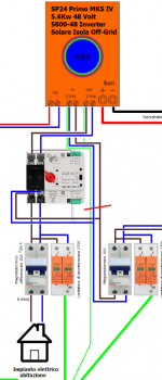

Aumento consumi con fotovoltaico

ma a parte ciò, vien logico pensare che se suddetto inverter può alimentare il carico di uscita mixando sia da pannelli (se c'è produzione), che da eventuale batteria che da rete (come ultima opzione), in qualche maniera deve pur essere collegato in una sorta di parallelo.
Il parallelo o c'e' o non c'e', senza "una sorta di". In quella modalità, se e quando l'inverter ci va, il parallelo c'e'.
Infatti, se non c'è collegata una batteria, l'inverter si configura come un normale inverter on grid a zero immissione (utilizzando il CT interno). Probabilmente' in questa configurazione quando c'è produzione solare qualcosa immette (spesso i CT non sono molto precisi) e il contatore, se non e' stato configurato per misurare le immissioni, le contabilizzerà come prelievi.

Quelle sopra sono le possibili configurazioni in uscita
Nel caso"USB" o rete o solare/batteria, mai insieme pertanto no parallelo
Nel caso "SUB" solare insufficiente in contemporanea con rete carico su porta uscita, quindi no parallelo perche il carico chiede e certamente non immette in contemporanea perche sul carico la tensione è piu bassa
Nel caso "SBU" che è quello usato in questo caso le rete si attiva solo a batteria scarica e solare spento, il solare non alimenta il carico parte la rete, e di sicuro non va in parallelo
Se poi volete per forza un parallelo basta tracciare 2 linee
Perche o non si crede alle parole di chi si trova in questa situazione o non si crede a quello che scrive la casa costruttrice dell'inverter

.... secondo me quel tipo di inverter ha un ponte diodi in ingresso lato AC quando preleva parte dell' energia dalla rete e parte dal solare (solo quando la tensione dei pannelli ha una tensione minima) ed un altro "blocco" collegato alla batteria (survultore DC/DC) che al bisogno alimenta l' ingresso DC (dietro ponte diodi o PWM/MPPT pannelli) fatto di qualche condensatore ed un blocco inverter DC/AC collegato all' uscita e solo a quella dei carichi.
Se qualcosa non va si attiva il bypass che collega la rete enel all' uscita e scollega l' inverter (un ATS interno).

Io farei una prova molto semplice: nello schema mandato da chi ha aperto la discussione scollegherei semplicemente l' "AC in".
Tanto il bypass rete-carichi lo implementa l'ATS esterno quando l'inverter non ce la fa più col fotovoltaico. E così la configurazione diventa veramente offgrid/legale.

Senza batterei funziona sempre in parallelo, per esser sicurao di coprire un eventuale assorbimento maggiore della produzione solare
