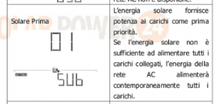

questa della schermata è la situazione in questo momento, la casa assorbe 354W, di cui 155 vengono dal sole e 255 dal gestore.
Questo è il funzionamento considerando che il cielo è nero e non grigio, sembra che sta arrivando la fine del mondo.

L'inverter ha un display, no ? Fagli per piacere una foto in quelle stesse condizioni e poi mandala qui.
quando vado a casa certamente, ma utilizzo solarassistant collegto via USB all'invrter e sono esattamente gli stessi dati appena inviati
I Watt saranno gli stessi, ma sul display non ci sono solo i Watt. In particolare mi interessa capire come questa icona dell'app
viene rappresentata coi simboli disponibili sul display.

la differenza è il consumo dell'inverter stesso, il proprio consumo lo prende dal gestore e non dai pannelli se sei come assorbimento sotto 650/700watt, infatti se aumento il carico oltre quei watt si azzera, in realtà il voltronic ha questo comportamento senza batterie, usa il gestore per soddisfare quello che potrebbe essere una carico improvviso se stai assorbendo poco
Il fatto stesso del funzionamento dice che non puo immettere, salvo che sia guasto o da programmare
Nel momento che il solare è in grado di alimentare il carico la rete va a riposo, cosi fa intendere manuale....... nel mio continua con "se abilitato immette in rete".......... evidentemente questo non è in grado di farlo, O MENTONO

è l'icona del contatore, sembra un filtro ma è il contatore
A me sembra l'icona di una "connessione" (cioè di un impianto "connesso" al contatore e quindi alla rete di distribuzione), ma ripeto che mi interesserebbe vedere cosa viene visualizzato sul display dell'inverter nelle stesse circostanze.
