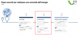

si chiaramente occorre che ci siano più persone insieme che dichiarino di voler creare una comunità energetica e lo fanno attraverso creazione di associazioni no-profit o cooperative.
Ci saranno soggetti promotori e soggetti aderenti la cosa è abbastanza embrionale
si verifica che i partecipanti siano tutti sotto la stessa cabina MT o BT
la proprietà può essere anche solo di alcuni ed esserci anche solo "consumatori aderenti"
si può consumare nello stesso stabile con una rete interna , quindi condominiale, oppure usare quella pubblica quindi anche per aderenti lontano dal punto di generazione, nel caso interno ci saranno contatori "personali" che faranno il riparto dell'energia consumata tra i diversi utenti, nel caso di utilizzo di rete pubblica si useranno i contatori normali con misure rilevate ogni ora.
