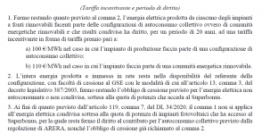

Mah io non ci capisco niente, sul pdf, indicato qualche post fa, vi è scritto:
" 2. L’intera energia prodotta e immessa in rete resta nella disponibilità del referente della
configurazione, con facoltà di cessione al GSE con le modalità di cui all’articolo 13, comma 3, del
decreto legislativo 387/2003, fermo restando l’obbligo di cessione previsto per l’energia elettrica non
autoconsumata o non condivisa, sottesa alla quota di potenza che acceda al Superbonus.
3. Ai fini di quanto previsto dall’articolo 119, comma 7, del DL 34/2020, il comma 1 non si applica
all’energia elettrica condivisa sottesa alla quota di potenza di impianti fotovoltaici che ha accesso al
Superbonus, per la quale resta fermo il diritto al contributo per l’autoconsumo collettivo previsto dalla
regolazione di ARERA, nonché l’obbligo di cessione già richiamato al comma 2."
Quindi c'è l'incentivo anche per chi sfrutterà il 110% o no?? sarò io duro, ma questi decreti non li capisco

L'inventivo per gli impianti FV agevolati al 110% c'è se fai parte di una comunità energetica o di una comunità di autoconsumo (stesso edificio) ma viene ribadito l'obbligo di cederla al GSE qualora decidessi di non farne parte.
L'articolo 2 serve a dirimere i casi complessi con impianti misti e cioè impianti vecchi con ssp e/o CE che vengono ampliati con sezioni di impianto NUOVE e INCENTIVATE al 110%. In questo caso sembrerebbe prospettarsi la facoltà di mantenere ssp o ce sulla vecchia sezione di impianto e fare "autoconsumo di comunità" con la nuova sezione. È implicito nel termine "nuova sezione di impianto" che ciascuna sezione avrà un suo contatore di produzione (ed il suo inverter). Il dubbio personalmemte è se si potrà avere un solo contatore di scambio e quindi un solo pod o se servono due contatori di scambio con costi annessi. In un paese evoluto basterebbe un algoritmo per determinare (in modo realistico ma approssimato) le quote immesse da ciascuna sezione di impianto o semplicemente un meter certificato o un banale contatore enel messo tra il contatore di produzione della nuova sezione e quello di scambio. Già mi immagino i magheggi per raggirare qualsiasi sistema tranne "l'algoritmo".
