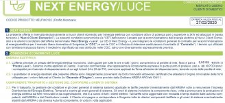

...non è per qualcosa, io pago 5€ al mese di luce e 5€ di gas, scritto blu su bianco 60€ annuali, ora di metterti anche lo screen del contratto che ho firmato non ne ho molta voglia, anche perché con le tue affermazioni ti sei già rivelato poco affidabile. Mi limito a dirti che è così e basta.
Quindi i fissi della voce "trasporto e gestione del contatore" la tua impresa di vendita non te li fa pagare?
Deve comunque versarli al distributore e mi sembra strano che se ne accolli l'onere.
Puoi indicare il tuo contratto.....potrebbe essere utile a chi ha una seconda casa e paga 270 € di fissi per un 3 kW.
60 € sono i fissi della sola "materia energia".
Ci sono poi da aggiungere quelli del "trasporto e gestione del contatore"
20,40 all'anno per POD
20,88 €/kW che per un 3 kW diventano 62,64 €
e se non è residente la quota fissa degli "oneri di sistema" di 112 €
Al tutto va aggiunto IVA al 10%

@egimak non è per qualcosa, io pago 5€ al mese di luce e 5€ di gas, scritto blu su bianco 60€ annuali, ora di metterti anche lo screen del contratto che ho firmato non ne ho molta voglia, anche perché con le tue affermazioni ti sei già rivelato poco affidabile. Mi limito a dirti che è così e basta.
Chi è poco affidabile?
Quei costi fissi del "trasporto e gestione del contatore" non li paghi?
Eppure in bolletta ci sono.
