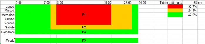

Tu dici che sono queste che mi interessano, ma ad oggi, è il totale di cosa : il mese corrente, del giorno odierno? Poi in realtà quanti kwh sono sommandole. Spero che la App mi dirà il consumo del mese precedente.
E' un numero progressivo che indica i prelievi nelle 3 fasce orarie (F1, F2, F3) da quando hanno installato il contatore.
Per te rappresenta il "passato" perchè immagino che da quando hai aderito al nuovo contratto "3 ore" cambierai le tue abitudini di consumo.

Ma il consumo che indica nel mio caso, quindi non è attendibile, quando potrò capire realmente il consumo, il prossimo mese? Quindi la somma dei dati indicheranno quale consumo, del giorno precedente o mese precedente?
Ad esempio, non riesco a sommare le tre cifre per capire quanti kw sono.
Quei 3 numeri non dovrai mai sommarli, quando avrai i prossimi 3 (relativi a fine febbario) fai la differenza e avrai per ogni fascia quanto hai consumato nel mese di febbraio.
PS se la tua risposta segue il post a cui ti riferisci, non usare "rispondi citando", è superfluo e vietato dal regolamento.
Perfetto, grazie per i consigli, è non solo sui consumi ??,piano piano imparo. Prenderò i prossimi dati a marzo. Grazie mille
