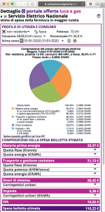

Arrivo sempre tardi, ma meglio tardi che mai.
Con la Maggior Tutela - Servizio Elettrico Nazionale, la tua bolletta di gennaio 2020 sarebbe stata di circa 110,20 €. A gennaio avresti potuto risparmiare 16,60 €. Sarebbe a dire, in prima approssimazione, 199 €/anno.
Due "dimostrazioni" son meglio che una. Eccole entrambe.
Simulatore Dettaglio Maggior Tutela. Allego screenshot.
Parametri usati: non residente, a fasce orarie, potenza 15 kW, consumo 4829 kWh/anno (i 409 kWh di gennaio / 31 giorni * 366 giorni = 4829), 36,9% di consumo in fascia oraria F1.
Simulatore Controlla la bolletta, che però è con potenza fissa 3 kW (l'extra costo dei 12 kW mancanti va aggiunto a mano). Questo dà per gennaio 87,16 €. Allego screenshot. Ci aggiungo quel che manca, ossia 1,74 (€/kW/mese) × 12 (kW) × 1,1 (+10% IVA) = 22,97 €. Totale 110,13 €. I due simulatori concordano tra loro entro 0,10 €. Crediamoci ciecamente, e tanto più per il fatto che snocciolano tutti gli importi intermedi.
Conclusione: cambia fornitore al più presto. Se non sai da chi andare torna al Servizio Elettrico Nazionale chiamando il numero verde 800 900 800. Così dormi sonni tranquilli sino a gennaio 2022.
Buona fortuna.
