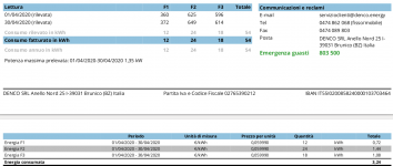

Arrivata 1^ bolletta denco. Fatturazione su letture effettive e non su stima come quando stavo con enel mt (20gg di stima ad ogni bolletta).

bolletta: 1.4.20 - 30.4.20; 54kwh; 14.96eur
considerate però che verso giorno 20.4 sono andato via, quindi sono una 20ina di gg effettivi.
Allego CTE, dettagli bolletta, previsione arera

riguardo le "2 righe della pagina precedente della bolletta" allego uno screenshot che include la fine della 1^ e l'inizio della 2^, vedi se può tornare utile per eventuali altre considerazioni.
    71.1 KB · Visualizzazioni: 0
Pensavo che nelle 2 righe precedenti ci fossero i fissi della materia Energia.
In MT, al mese, sono
PCV +5,43
DIspBT -1,17
Nelle CTE è indicato PCV a 4 € al mese e volevo conferma (di DIspBT non c'è menzione).
Vedi se da qualche parte è indicato PCV e DIspBT.
Rettifico: sotto lo voce sconto c'è la somma delle 2 = 2,83
Tutto confermato.
E' la prima bolletta in cui le spese fisse della materia energia non sono messe all'inizio.
