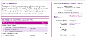

Ciao a tutti,
l'offerta PiùControllo FLAT Easy Casa Luce e Gas di Hera Comm (luce mono 0,11 €/kWh, gas 0,36 €/Smc, fisso totale 22 €/mese) nasconde qualche tranello?
Sarebbe prezzo fisso per 24 mesi e con sconto di 60 euro nel corso dei primi 12 mesi.
A me così su due piedi non sembra male, però sono ancora un novizio del confronto tra offerte :cry:

L’offerta gas a 35 cent non la trovo.
Hai un link da mandarmi così ti controllo se ci sono costi nascosti?
JO GREEN L'offerta si trova sul portale delle offerte ma si può sottoscrivere solo tramite i comparatori online e per questo motivo non la trovate sul mio foglio gas. Inoltre tempo fa ho deciso di togliere Hera Comm dai miei fogli per diversi motivi tra cui questo di usare i comparatori (che rivendono i vostri dati) e per come si sta comportando con i clienti STG cercando in ogni modo di portali verso altre offerte meno convenienti.

L’offerta per il gas ha 144€ l’anno di fissi e con consumi come i tuoi 850 smc (che dovrebbero scendere per via dell’induzione) non è poi così conveniente rispetto ad altre offerte.
Non conosco personalmente il gestore ma puoi vedere le recensioni su trustpilot.
