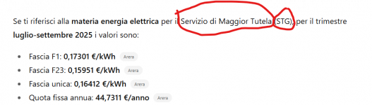

Ho fatto fare un confronto a chat gpt per curiosità valutando i costi del mese di settembre 2025 che mi dà questo esito:
Dati di base
STG (ARERA, settembre 2025)
Materia energia: 0,16412 €/kWh
Quota fissa annua: 44,7311 €/anno (netto imposte)
Octopus Fissa 12M (esempio più citato):
Materia energia: 0,1067 €/kWh
Quota commercializzazione: 84 €/anno (netto imposte)
Altre componenti (trasporto, oneri di sistema, accise, IVA) sono uguali per entrambi.

Secondo voi è un confronto corretto?
Ma infatti 0.16 non mi sembra un costo reale, a me risulta intorno ai 0.12.
Non volevo postare dati errati mi spiace.... Detto questo c'è un valore di consumo annuo dove una tariffa come quella di octoplus convenga rispetto ad una STG?
Usa il foglio di Franco62 che è decisamente meglio perché l’IA ogni tanto si “incarta”.

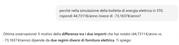

Per chi ha consumi bassi STG ha il grosso vantaggio di una componente fissa negativa Se al risparmio di 73€ sommi la PCV di qualsiasi operatore è difficile recuperare…

mentre senza bonus octopus ai prezzi attuali che sono saliti con 4500kWh praticamente il passare è solo per fare una assicurazione sul prezzo energia la differenza di commerciale a regime sono circa 156€ in più in un anno da spalmare sui propri prelievi .
per fare la differenza precisa consiglio di confrontare più bollette dei soliti mesi anche se il futuro con stg essendo basato su un variabile puoi solo stimarlo.
rimane comunque a vantaggio STG il commerciale negativo.e quindi meno consumi e meglio è.
