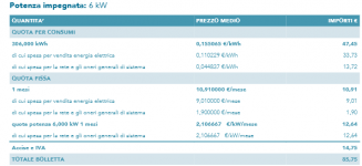

Arrivata anche a me la bolletta di Dolomiti, premetto che mi hanno fatturato un importo di 625,04€ esclusi i canoni di abbonamento alla televisione, per 2.812 kWh di cui stimati 876 kWh. Praticamente mi hanno calcolato in più 121 kWh che sicuramente poi ricalcoleranno anche se non mi spiego come mai non siano riusciti ad avere dal distributore i calcoli reali. E altra cosa mi hanno addebitato già in anticipo il canone di ottobre. Comunque sono soddisfatto, sono passato da 0,29 al kWh con Servizio di maggior tutela a 0,22 al kWh.
Diablo attento non ti fare sentire che hai risparmiato rispetto a stg perche gli stgiani ti diranno che è impossibile. ma visto i tuoi prelievi lo sapevo di già senza fare conti
ora che me lo dici anche a me hanno preso in anticipo ottobre canone tv e per le letture le mie perfette, tu verifica sul portale di enel distribuzione, se li sono corrette mandagliele e fai reclamo ma penso che siano errate o sono arrivate in ritardo, comunque stai all'occhio perchè potrebbe essersi danneggiato il misuratore controlla le letture sul portale ED
Ecco il mio prospetto:
Sono registrato a ED e i conteggi ci sono tutti, dicono che poi faranno un ricalcolo ma spero che questa cosa non sia un'abitudine poi. Comunque chiamo e chiedo spiegazioni.
Grazie.

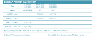

America io non la ho mai sentita ma ad una prima lettura veloce vedo che è variabile anche se non ha spread ma ormai gli spread sono tutti bassi dei fornitori più blasonati sull'offerta si parla però di un commerciale altissimo.
eni plenitude fixa time bioraria fissa con addebbito diretto
F2F3 a 0,0843 €/kWh
ma anche F1 a 0,0898 €/kWh
altrimenti monooraria 0,0863 €/kWh
penso sia più interessante la bioraria specialmente cihi ha fotovoltaico perchè per essere competitiva con la mono oraria basta fare il 64% in F2F3 per battere la mono oraria
commerciale 144€ bonus 20€ per elettricità e 20€ per gas a 0,3420€/smc e ccv 144
molto interessante per gli energivori
attenzione per chi fa comparazione con il PUN che nei prezzi su indicati sono comprese le perdite di rete che sono il 10% per i neofiti della materia .
