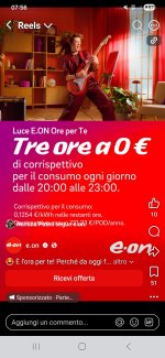

Segnalo questa offerta per avere il vostro punto di vista.
3 ore gratis dalle 20 alle 23.
Sono le ore in cui si prepara da mangiare con i fornelli a induzioni accesi.
Come la vedete?
    317.8 KB · Visualizzazioni: 10
Come la vedete?
L’induzione ha assorbimento istantaneo alto ma per pochi minuti quindi i consumi sono bassi.
Io per cuocere la pasta metto un paio di minuti di boost a 2.400 W (80 Wh) e 10 minuti a 1.500 W (250 Wh).
In genere a che ora cenate?
Se fate cotture più lunghe (arrosti, brasati, cotture al forno) iniziereste a cuocere alle 20 e cenare alle 21?
L’auto di tua moglie riesci a caricarla sempre in autoconsumo o potrebbe farti comodo caricarla in quell’orario?
Se ti viene comodo con abitudini doccia/orari puoi usarla per produrre ACS (ad es. vi docciate tra le 18 e le 20 e parte la produzione di ACS alle 20).
In inverno potresti aumentare la potenza assorbita della PDC (anche se alle 20 probabilmente casa l’hai già scaldata bene e i consumi della PDC scendono).
Prova a vedere i dati dei tutti consumi e vedi quanto consumi in quegli orari.

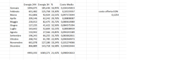

ho fatto questo calcolo.
Mi sono scaricato da edistribuzione i consumi per quarto d'ora di tutto l'anno
e ho visto i consumi nelle 24 ore e tra le 20 e le 23.
Come sospettavo è molto buono per me (in particolare per i mesi primavera estate autunno)
In pratica il costo EON di questa offerta è 0,1254.
Se gli tolgo i consumi dalle 20 alle 23 il costo medio diventa 0,09854. Non male, praticamente come l'offerta che ho attualmente.
Totale energia 24 H durante anno 4993Kwh
Totale energia dalle 20 alle 23 durante anno 1069 Kwh
Ps penso che faro in ogni caso octopus ma l'offerta non è male per chi ha fotovoltaico
Mi sembra un ottimo prezzo.
Se chiedi il cambio tariffa oggi ad e.on magari riesci a farla partire da domani e hai più tempo per guardarti intorno.
Hai modo di caricare l’auto elettrica dalle 20 alle 23?
Magari abbassi ulteriormente la media.
La differenza tra i due è quasi zero perché con Octopus pagheresti 1 cent in più l’energia ma con E.on pagheresti 48€ in più di fissi.
