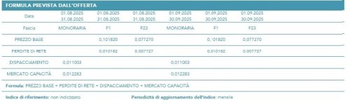

@JO GREEN si, ho sottoscritto quell'offerta alle condizioni che ti allego, avendo fotovoltaico ho bene o male la tua stessa situazione con oltre il 70% del prelievo da rete nelle fasce F23, prelevando indicativamente 7000 kwh annui credo anch'io al momento non ci sia di meglio, e data la prossima installazione della pompa di calore e il potenziale aumento di consumo di altri5/6mila kwh per il riscaldamento (stimati da me, probabilmente saranno di più) vado solo che ad andare a spalmare ulteriormente le spese fisse sui kwh prelevati.

La tua offerta è di poco successiva alla mia e leggermente meglio: 11,2 F1 e 8,5 F23.
Con il 70% dei consumi in F23 hai un prezzo medio di 9,31 cent/kWh.
