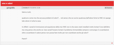

Il contenuto da me linkato parla anche di odori provenienti dall'interno. C'è persino uno screenshot che ho pubblicato che ne parla.
No, nessuna dele due esperienze riportate riguarda odore interno.
Anche il secondo dice che non puo intervenire su camino esterno (di presa evidentemente) con filtri di ingresso
Testualmente:
... A me accade per il 99% delle volte con odori di preparazione cibo ... altro caso: ... in inverno sentivo ogni tanto un po’ di odore strano che sembrava quello del locale tecnico ...
VMC realizzata male...che non va in pura espulsione per i locali "grigi"..errore del progettista.
