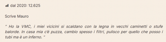

E' l'associazione MINERGIE svizzera (Minergie è lo standard svizzero per comfort, efficienza e protezione del clima, sia per le nuove costruzioni che per i risanamenti) che fa presente il problema degli odori sgradevoli. Contestarla è quindi ridicolo.
Anche perché ci sono casi che confermano il problema:
image.png - Clicca sull'immagine per ingrandirla.  Nome: image.png  Visite: 0  Dimensione: 41.0 KB  ID: 2313150
Ho la VMC con filtri, ma è un inferno – espertoCasaClima
