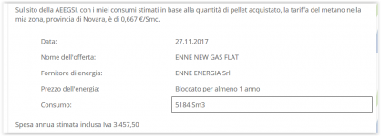

Feci un confronto a Novembre 2017 con questi risultati :
[TABLE="class: cms_table, width: 100%"]
[TD]Data:[/TD]
[TD="width: 240"]27.11.2017[/TD]
[TD][/TD]
[TD]Nome dell'offerta:[/TD]
[TD]ENNE NEW GAS FLAT[/TD]
[TD][/TD]
[TD]Fornitore di energia:[/TD]
[TD]ENNE ENERGIA Srl[/TD]
[TD][/TD]
[TD]Prezzo dell'energia:[/TD]
[TD] Bloccato per almeno 1 anno[/TD]
[TD][/TD]
[TD]Consumo:[/TD]
[TD="class: cms_table_texthead"] 5184 Sm3
[/TD]
Spesa annua stimata inclusa Iva 3.457,50

Nessun foglio di calcolo di nessun venditore ma sempicemente foglio - penna - calcolatrice, in base alla quantità di pellet acquistato e con questi parametri :
potere calorifico del metano di 0,03852 GJ/Smc
potere calorifico del PELLET 0,0192 GJ/kg
Per quanto riguarda il diverso rendimento dei generatori non saprei come calcolarli in maniera corretta......
Ripeto che ho fatto i conteggi in base al prezzo del metano nella mia zona, io abito in zona non raggiunta da rete gas quindi sono conti fatti senza nessun interesse.

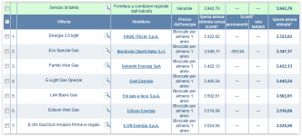

Comunque a novembre 2017 per 5000 smc i prezzi erano questi di ARERA
in effetti il link di lore conferma le mie bollette, che riportano un costo al mc ben inferiore a 0,7€.

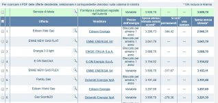

Questi i dati presi dal sito AEEGSI - ARERA il 27-11-2017 relativi alla mia zona e corrispondenti al quantitativo di pellet da me acquistato :
