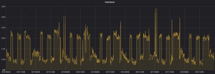

il mio consumo medio, senza fv è 25kw al giorno in inverno e 35-40 in estate. Ho sempre 900-1000w a di media a riposo e picchi a 3kw con lavatrici ecc.

Per i consumi quando dico "picchi" intendo istantanee (spunti del pozzo o di altri motori ecc). Posto lo screen dei consumi degli ultimi 7 giorni, tra l'altro ricchi di lavatrici.
Ed il consumo tipico ad agosto:
guardando il grafico, se nel momento di picco dei 3 kW ho la PDC da 5 kW che funziona, il contatore non tiene e salta......
ma non solo nei picchi, anche nei periodi medi in cui 1.5/2 kW sono spesso usati....
quindi attenzione a dire che 6 kW di contatore bastano.....
