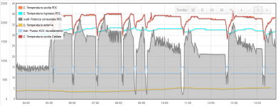

Mavi, se vuoi un confronto con un'altra pdc (Rotex, non Compact), ecco il grafico della mia da questa mattina, i defrost li riconosci dalla curva rossa che scende sotto la azzurra. La T esterna è la curva gialla.
marco: ti faro' sapere, se ti capita e mi puoi fare avere i log di un giorno qualsiasi mi farebbe piacere per vedere se i dati dell'FTC4 sono compatibili.

Vedo che la tua se non sbaglio ne fa uno ogni ora e mezza circa dopo le nove la mia si è accesa alle dieci e ne fa uno ogni 40 minutiIMG_20170205_152320.jpg

Vedo che la tua se non sbaglio ne fa uno ogni ora e mezza circa dopo le nove la mia si è accesa alle dieci e ne fa uno ogni 40 minutiVisualizza allegato 59067

Mavi, il sistema di monitoraggio è autocostruito... da fcattaneo :) (io non ne sarei capace dal punto di vista hw, dal punto di vista sw do' le mie dritte)

sergio: i dati li ho presi dai log sulla scheda, per quelli di oggi dovrei stare fuori a guardare l'unita' esterna o spegnere e riprendere i dati... diciamo che passo e me lo richiedi tra un mese.
I dati del primo febbraio, 4.4 T media, umidita' 100-100, 2 mm pioggia: 8 fermi del compressore, di cui solo 2 pero' sembrano sbrinamenti (su 16 ore).
il 3 febbraio: 7.5 T media, umidita' 100-100, 5 mm pioggia: decine di fermi (macchina troppo potente per casa mia) di cui 4 sembrano sbrinamenti.
29 dicembre: 5 T media, umidita' 62-100, no pioggia: 13 fermi di cui 4 sbrinamenti.

Illupus, io non credo che esista alcuna macchina che riconosca l'effettiva presenza di brina. Deducono che ve ne possa essere a seconda dei parametri di funzionamento che misurano. Quindi se con pioggia l'evaporatore lavora a T più alte (il che è plausibile: la pioggia tiene abbastanza a T costante l'evaporatore indipendentemente dalla T esterna) la macchina non sente che deve sbrinare.
