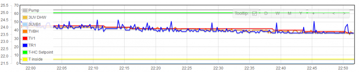

Ho curiosato sui tuoi dati in real time e ho guardato 40 battute consecutive differenti annotando il dato della TVBH e della TR1 in condizioni di compressore fermo com pompa di circolazione in moto.
ho visto che per :
1 battuta TVBH = TR1
06 battute TVBH = TR1-0.1
24 battute TVBH = TR1-0.2
09 battute TVBH = TR1-0.3
Con dati di offset sbilanciati in modo che TVBH è sottostimata rispetto a TR e con DT bassissimi come i tuoi , l'errore che stai facendo nella misura del COP è molto alta in difetto.
So che non ti interessa molto la precisione sul COP, tuttavia mi piace far presente questo punto.
ho visto che per :
Ho provato a zoomare stasera che sta andando per lungo periodo a compressore spento, e si vede che il dato di TR1 è estremamente ballerino, a differenza di TVBH e TV1 che sono belli stabili.
La TR2 è più stabile?

Mi fa piacere che controlli proprio mentre stavo verificando per scrupolo la calibrazione delle sonde di temperatura (per fortuna mi avevi detto che tu ritenevi accettabile una tollerenza di +-0,2 C sulla singola grandezza) dopo averla già fatta due volte:
Io avrei confrontato qualche campione in + dei 40 a cui ti sei limitato.
Come vedi dal grafico (sono 600 campioni e non 40) si osserva che c'e' un evidente comportamento leggermente diverso di una sonda (TR1) affetta da un rumore maggiore e da una non linearita' rispetto alle altre due. La differenza NON e' costante come affermi invece tu implicitamente per mettere (come sempre) in discussione la misura fatta.
Veniamo all'esito della calibrazione (devo mettere un po' di cifre dopo la virgola).
Valori medi:
- TVBH => 23,771
- TV1 => 23,850
- TR1 => 23,961
La mediana dei 3 valori e' 23,850
Quindi gli offset da applicare sono i seguenti:
- TVBH => +0,079
- TV1 => 0,000
- TR1 => -0,111
Da aggiungere agli offset gia' applicati frutto delle tarature precedenti:
- TVBH => +0,3
- TV1 => -0,90
- TR1 => +0,0
Per arrivare ad una nuova calibrazione di:
- TVBH => +0,379
- TV1 => -0,900
- TR1 => -0,111
Per fortuna che andava bene +- 0,2 !!!
