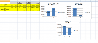

Questa è il mio iter di consumi, il pellet già calcolato per la stagione è stivato in box.
