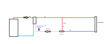

da accumulatore a scambiatore a piastre come?
io gradirei sapere come sia possibile che tramite lo scambiatore con una mandata dalla caldaia di 78 la mandata all'impianto sia di 72 sebbene vi è un ritorno di 52,praticamente con un aumento di 20 gradi del ritorno, inoltre un ritorno in caldaia di 72 con una perdita di 6.
Stefi le misurazioni sono sbagliate
stefi le misure sono queste.....mandata caldaia 75/78,mandata termosifoni 60/62 ritorno termosifoni 50/52,termosifoni 60/62,ritorno in caldaia 70/72
Quando ho scritto non avevo letto il tuo post.La misura la devi prendere sui quattro tubi non nei pressi dello scambiatore,sono sicuro che tu la mandata all'impinto l'hai presa sopra lo scambiatore vicino all'entrata caldaia,spostati di 50 cm

stefi le misure sono queste.....mandata caldaia 75/78,ritorno in caldaia 70/72
Allora lato caldaia ci sono?Ma non mi spiego la mandata ai termosifoni che parte sopra lo scamb a 60/62° e la mand. caldaia a 75/78°, come dici tu cè una perdita di circa 15°.
stefi,quelle sono le tue misure che hai postato, io ho tolto il 70/72 che tu dicevi mandata ai termo.Stefi,prendi le misure come ti ho detto,vedrai che ho ragione.Ho ragione anche quando ti dico che lo scambiatore va bene,poi fai tu,buona notte
Inizialmente pensavo sul ritorno caldaia, con pompa caldaia sul ritorno (classico schema di collegamento) ma poi ho letto gli altri post, e mi sono accorto che già stefi aveva avuto problemi con ricircoli non voluti sui tubi di sfiato e sicurezza... /QUOTE]La taratura della valvola 45/55/60/70/80/100/120 ,mi dici la taratura,gli schemi pubblicitari puoi anche evitare di postarli......li conosciamo a memeria.Quindi dal momento che lato caldaia non si può mettere la valvola, la mettiamo lato impianto?
Esattamente. Lato impianto, io tarerei a 60° la cartuccia della VAC, con pompa montata sul ritorno e valvola sul ritorno. Del resto, lo scambiatore non si fa problemi a raggiungere anche i 110°C, e visto che contiene si è no 1 l di acqua, sarebbe come montare la VAC direttamente al circuito primario.
service,veramente quello scambiatore non si fa problemi a raggiungere i 190°.Premesso che non ho nessuna intenzione di imbastire un discorso sul funzionamento della VAC,ne ho piene le p....Debbo dire però che la teoria del contenuto di 1 lt d'acqua dello scambiatore mi mancava all'appello.Service ,senza offesa,io penso che una ripassatina di come funzioni una valvola ci vuole,specialmente se si ha intenzione di montarla abbinata ad uno scambiatore a piastre.Service,ripassa a bassa voce, la lezione la conosciamo tutti....be,proprio tutti.....hehehee.Ciao
Grazie, Termica, non sapevo proprio che uno scambiatore a piastre saldobrasato potesse arrivare a 190°C...-_- Comunque a proposito della Vac, non voglio insegnare niente a nessuno, ma quando ho un attimo ti faccio un disegnino:-o perché magari ho difficoltà a spiegarmi...Vado a ripassare
Service,non ho detto che non funziona...in primis non ho capito perchè hai parlato di temperatura per lo scambiatore,non ho capito cosa centra il contenuto d'acqua dello scambiatore.Se proprio uno è fissato con la valvola, la mette tarata a 45, considerato che esiste uno scambiatore, fregandosene del tempo occorrente per mandare l'impianto in temperatura.Allora, quando debbo mettere una valvola AC metto una miscelatrice,riduco la mandata allo scambiatore,riduco la velocità dei circolatori e riduco i consumi di energia elettrica.Se non mi interessano i tempi per mandare l'impianto in temperatura tolgo la miscelatrice, ci lascio solo il bypass,così allo scambiatore ci va solo il 50% dell'impianto e aumenta la temperatura di ritorno in caldaia.
Mah, secondo me (miscelatrici e pippe varie a parte, visto che ci vorrebbero + elementi per determinare correttamente il da farsi), e tornando al problema di stefi, le cause potrebbero essere 2: o una bella dispersione lungo il tragitto scambiatore-collettore, o una scarsa circolazione sul secondario. Sono d'accordo con te sul fatto che lo scambiatore sia correttamente dimensionato, resta da capire quali sono le reali temperature misurate... :-O
Salve, piccolo aggiornamento: è venuto l'idraulico per visionare la modifica da fare in modo da poter mettere la pompa sulla mandata per evitare ricircoli e aprire il tubo di sicurezza, ma mi ha detto che siccome uso la caldaia anche per mandare una pressa e strettoio in falegnameria con piani riscaldabili ad acqua e le temperature di esercizio sono intorno ai 90°, rischierei di bruciare la pompa perchè se montata sulla mandata può prendere qualche vuoto d'aria; mi ha anche detto che sul tubo di sicurezza si potrebbe risolvere montando una valvola termostatica ed una tarata ad 1,5 bar: potrebbe andar bene, che ne dite?
