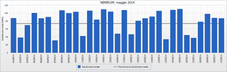

Ecco la produzione per il mese di Maggio! 143,3 kwh/kwp
    65.8 KB · Visualizzazioni: 0
