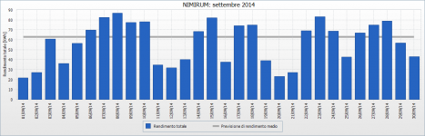

Cercando di essere positivi, a settembre ho consumato 50 kwh in mano rispetto l'altro anno e mantenuto le stesse percentuali di autoconsumo nonostante la produzione inferiore, alla fine ho un -4% rispetto l'atteso (che dell'anno prima è più basso... come va il discorso degradazione dei pannelli? a me par sempre uguale confrontando una giornata limpida tra un anno e l'altro), almeno non si è fatto un -20 o -30%... più drammatico da recuperare nella produzione annua.
SETTEMBRE 1693 kWh 100,06 kWh/kWp 1758 kWh attesi -65 kwh differenza -4%
