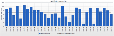

Buona sera,agosto 2014 da ricordare,a memoria non ne ricordo uno simile comunque la resa impianto è stata di 118,75 KWh/KWp per un totale di 342 KWH.L altro impianto visto che è esposto ad est e quelle poche volte che si è visto il sole è stato al pomeriggio ha reso 100 KWh/KWp.
    62.4 KB · Visualizzazioni: 0

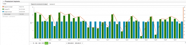

AGOSTO 2152 kWh 127,19 kWh/kWp 2257 kWh attesi -105 kWh differenza -5%
Che dire.. almeno c'è mano consumo, clima mai acceso e mai innaffiato il giardino ;) lo scorso anno avevo consumato quasi 100kW in più in Agosto ne ho prodotti 105 in meno quindi alla fine son sempre quelli... per il discorso incentivi ci si incarta e speriamo in settembre di recuperare qualcosina.

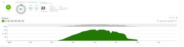

Buona sera,finalmente un giorno con poche nuvole,cielo non tersissimo, a parte la sera annuvolamenti dalle 16.30.Qualcuno mi può dire quanto ha fatto un impianto a (+/- 10°) 0° , oggi.Il mio ha avuto una resa di 3,64 per KWp.:bye1:
    47.9 KB · Visualizzazioni: 0
E non sei neppure a +/- 0°,il tempo era sereno?Ok, ho visto il tuo messaggio consecutivo.Almeno il 25 % in - a +/- =condizioni .E più in là nella stagione si và e peggio sarà.:cry:Ops scusa avevo letto male sei sud quasi perfetto solo inclinazione leggermente fuori "teoria".
