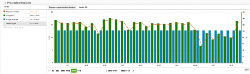

:bye1:Luglio, 450 KWh =156,25 *KWp.Autoconsumati 142 (32%).L anno scorso erano 381,quest anno a parte l ultima settimana con un pò di pioggia,meglio cosi,il sole era veramente cocente.Se riuscissi a raffreddare i moduli farei un 10/15 % in più(raggiungono i 75°).Provato con la canna del acqua.L altro impianto 133 KWh/KWp
    41.1 KB · Visualizzazioni: 0
