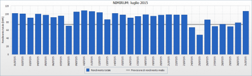

Luglio prodotti 505 Kw, pari a 170,60 Kwp. Una delle migliori produzioni da 5 anni a questa parte, nonostante il caldo mi limiti la produzione del mio totalmente integrato.Ciao a tutti.
Luglio 2015!
Dal contatore Enel ho prodotto 829 Kwh (pari a 179,44 kwh/kwp mensil)
Marzo negli anni precedenti:
2014 -->688
2013 -->847,2
2012 -->800,4
2011 -->758,5
2010 -->809,0
Nel mese di luglio abbiamo avuto un autoconsumo di 271 kwh dei 826 kwh totali prodotti (pari al 32,7% del prodotto, Totale consumato tra prelievi ed autoconsumi 566 kwh )
Bye!
