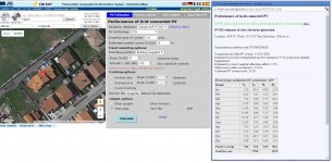

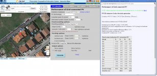

Adesso oltre a metterti i cis con quello spazio sul tetto, sarei curioso di sapere perchè te li hanno messi a est (Nord/est) e non sull'altra falda a ovest dove la produzione essendo sud/ovest è tutta un altra cosa:
questa è la previsione di PVGIS a est

Mentre questa è la previsione sulla falda a ovest
Comunque visto dove te lo hanno installato sembra che sei sopra la previsione (per la falda a est)
Ciao GENNYROCCO,
ah ecco. Questo non l'avevo calcolato. Purtroppo non ti è capitata la migliore delle falde per il FV. Comunque viste le stime PVGIS in base all'orientamento, non mi sembra che produci male anzi sei sopra.
