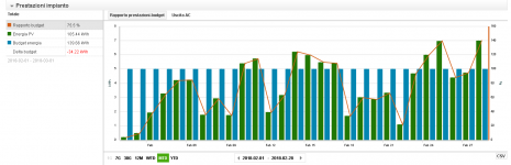

Febbraio 2018 KWh 106 =36,8* KWp..Autoconsumato il 50%.T minima -7,niente neve.
    76 KB · Visualizzazioni: 0

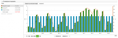

Marzo 2018 KWh 165 =57,29* KWp..Autoconsumato il 35% :bye1:.Buona Pasqua e anche pasquetta qui da noi fa ancora freddino ma il sole,chissa, forse si è deciso a far sentire la sua energia primaverile,oggi si stà un pò meglio.​
    81.8 KB · Visualizzazioni: 0
