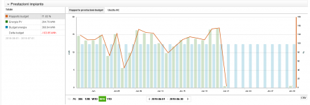

Giugno 2018 KWh 334 =136,8* KWp..Autoconsumati 73 appena il 19 %,il climatizzatore non è servito perchè le temperature erano miti.:bye1:Purtroppo mi sono dimenticato di ricaricare la sim del wifi,mannaggia perso il monitoraggio anche di 3 giorni di luglio :bored::sleepysmileyanim:
    61.3 KB · Visualizzazioni: 0

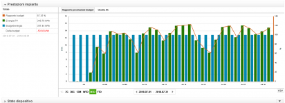

Luglio 2018 KWh 393 =136,45* KWp..Autoconsumati 97 il 24,5 %.----A proposito ho sbagliato a scrivere in GIUGNO kWh 394 ----Se ci fosse stato Rob ...
    76.8 KB · Visualizzazioni: 0

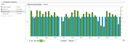

:bye1:Agosto 2018 KWh 368 =127,77* KWp..Autoconsumati 91 il 25 %.Un bel agosto caldo .:beer::bye1:
    75.5 KB · Visualizzazioni: 0
