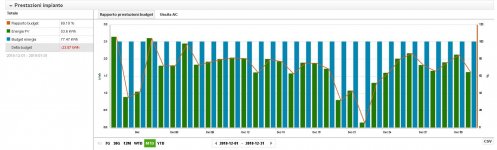

Dicembre 2018 KWh 55 =19,09* KWp..Autoconsumati 37....AUGURI A TUTTTTI ....
    105.9 KB · Visualizzazioni: 0
Non riesco a trovare i riepiloghi annuali di Rob,vorrei farne uno simile verso fine mese.Anche se siamo ormai in pochi....PS ... 2018 = 2687 :2,88=932,99 *kWp ,purtroppo autoconsumato solo il 27,45%,orari di consumo non compatibili.Prelevati dalla rete 3000 kWh

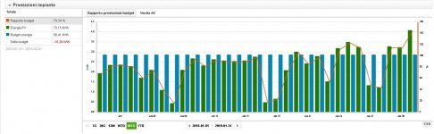

Gennaio 2019 KWh 72 =25,00* KWp..Autoconsumati ....finalmente piove... oggi non mi và di scendere in strada....Per quanto riguarda la produzione annuale del gruppo DPGFV,NON prometto ma cercherò di farlo...:bye1:
    101.1 KB · Visualizzazioni: 0
