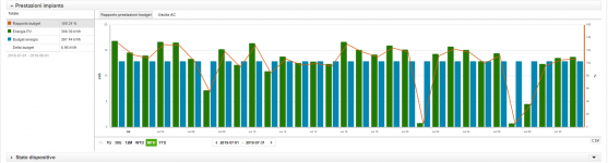

Giugno 2019 KWh 418 =145.138* KWp:bye1:.Ho dovuto abbassare il cedro deodara,spaventava i vicini.Spero si riprendera,finora non si è seccato :cuore: :cuore:...Però devo dire che anche ai fotovoltaici di casa ha giovato un pò questa potatura e SOPRATUTTO la piccolo/media capitozzatura di un 3 mt su 12.

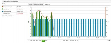

Agosto 2019 KWh 370 =128,47* KWp ...Autoconsumato 50%....Per FORTUNA che ci siete voi a ricordarmi di controllare impianto on line,basta prendersi un pò di vacanza da internet e qualcuno subito ne aprofitta,ti rubano 60 GB e ti cambiano impostazioni come bere un bicchier d acqua.Felloni ladri di bit...
