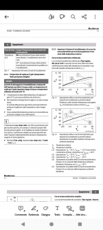

Buderus non ha un climatica nel senso..a b c 1 2 3. Ti fa scegliere 2 temperature, esterna e di mandata e in base a quello si regola.
La caldaia continua a funzionare anche quando la mandata supera il valore impostato di 3 o 4 gradi e poi si ferma. Quando riparte l'accensione è abbastanza violenta e per qualche secondo la temperatura è 5 o 6 gradi sopra il limite, a volte si spegne(proprio perché sopra il limite), a volte riesce a continuare.
Quando si spegne passano boh ..20 minuti, l'acqua si raffredda un pochino e al tentativo di accensione successivo riesce a stare nel range.
Il ciclo di accensione dura fortunatamente ore

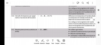

    396.2 KB · Visualizzazioni: 0
In genere però le caldaie si spengono perché la mandata supera di troppo il setup impostato manualmente o dalla climatica.
Perché? Perché il ritorno è troppo caldo.

dal grafico sul manuale si parte da 25 gradi di mandata, poi tu puoi dire alla caldaia che: quando la T esterna è pari a 0, allora la mandata sarà 40 gradi. se dici -10 40 la curva è meno ripida. se dici 10 40 la curva sarà più ripida.
non ha un gran senso perchè si ottiene lo stesso effetto(+ ripida o - ripida) anche aumentando o diminuendo la T di mandata ma così ho capito io..
poi se imposti col termostato una T superiore a quella ambiente allora la curva si sposta parallelamente più in su
(non ho trovato da nessuna parte una regolazione dell'isteresi. sì, sicuro che siano a bruciatore acceso)
Ok, partono tutte con un piede da 25° di mandata a 20 gradi di T esterna e tu imposti la mandata alla T più fredda che vuoi (e una T massima che non deve essere mai superata). E tu come l'hai impostata?
L'isteresi dovresti averla sul termostato ma solo se comanda l'accensione e lo spegnimento della caldaia, cosa che non sembrerebbe da come ne parli: piuttosto sembra che il termostato ti permetta solo di spostare la climatica in alto o in basso da quel che dici (e che dice il manuale).
Il termostato comanda l' accensione ma niente isteresi. Non la trovo.
Posso dirgli se l'edificio è "leggero, medio o pesante" a seconda dell'inerzia che ha.
Posso dirgli se la temperatura esterna deve agire in ritardo.
Posso dirgli quanto la temperatura ambiente rilevata può influire sulla T di mandata.
Posso dirgli se utilizzare una curva ottimizzata o semplice, non ho capito la differenza..
In questo momento(fa ancora caldo) mandata a 30 quando sonda rileva -12(che poi sarebbero -14 reali, la sonda è un po' riparata..)
T max 40
Il termostato ORA segna 23. Temperatura richiesta in casa 21,5. Temperatura di mandata richiesta 24 e . .la caldaia si è accesa e manda acqua a 28😅😅
Se non è cambiato manuale (magari pubblicalo) la climatica se attiva (4-b1 ON) richiede che imposti due temperature di mandata, a -10°C esterni (4.b3) e a 20°C esterni(4.b4). Come le hai impostate 4b.3 e 4.b4? Come fai a dire di aver impostato 30° di mandata quando sonda rileva -12°C?
A spanne: lascia circolatore al massimo, imposta parametro 4.b4 mandata a 28-30° quando fuori ci sono 20° e parametro 4.b3 35-36° quando fuori c'è ne sono -10°C. Il termostato interno impostato a 21° dovrebbe fare il resto.
