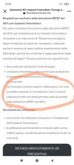

Un impianto fotovoltaico installato sul tetto di una piccola media impresa al Nord a qualche incentivazione?
L'incentivo azione del 50% sugli impianti fotovoltaici in quest'anno continuo a mantenere lo scambio sul posto come prima cioè l'energia in più viene pagata dal GSE o altre tipo di convenzioni...
Ho letto che non ti viene più pagata Ma puoi utilizzarla in altre ore ma questo sarebbe il vecchio scambio sul posto...
Avete info in merito?
