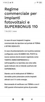

Il problema devo affrontarlo a breve ma chiamerò terna che ha un supporto telefonico + che valido.
Immagino di dover disdire l'SSP esistente e fare RID anche per la sezione esistente
Sandro scusami, no no, questo ha esistente con TO in secondo conto energia. Cioè ha ssp incentivato con TO.
però la sezione in Rid me l'ha presa.
Cmq. Mi hanno detto che si può fare ma bisogna mettere la seconda sezione in To
Sandro guarda la foto...
cioè gli impianti vecchi sulle abitazioni sono quasi tutti con ssp e conto energia...
o sbaglio???

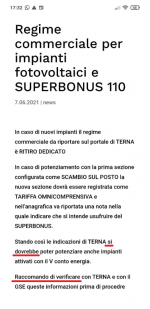

la tabella di terna che prima mi hai fatto vedere io ho considerato TO abbinato al nuovo Rid
Non ssp...
Sbaglio???

Sinceramente non so darti una risposta sicura quindi aspetto di sentire Terna. Da tecnico per quanto mi riguarda su argomenti dove non ho certezza devo prima portare a casa basi valide.
La tua fonte mi pare molto sicura....
Trattandosi di 110 meglio non rischiare.

Si Sandro poi ho parlato con altri e mi hanno detto uguale. A parte che sbaglio i termini perché il secondo conto energia ha ssp con tariffa incentivante non con TO, però Sandro scusa io sul portale terna mi ha preso tutto giusto ieri sera...se vedi le foto precedenti.
sezione vecchia ssp in conto energia, nuova in rid.
La tabella è una guida del 2016 potrebbero averci messo mano.
cmq. Lunedì chiamo perché devo risolvere la questione e ti so dire.
