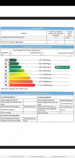

passo da 380 a 53 kwh/m2a di EPgl,nren

non saprei, ma allo stesso risultato di classe energetica e valore di efficienza globale è arrivato chi mi ha fatto la legge10, chi mi ha fatto la l'APE post (con le modifiche progettate) e un terzo specialista che ho contattato per verificare il dimensionamento della PDC.
Io ho casa in classe B con valori simili, dove sta l errore?
credo che la definizioni delle classe sia funziona anche della zona climatica.
Paradossalmente se esistesse una zona a 20 C costanti tutto il giorno, tutto l'anno, anche il colosseo consumerebbe 0 kwh/m2
mmm
anche io, con 2671gg.
ma quello che indichi è l'EPg o EPh?
Non so, ho fatto screenshot della certificazione energetica.
Posso dire che con 300€ di gas annui scaldo casa a 20 gradi 100mq , acs con pdc . Se tengo 17,5 che per me sono pure troppi (ma tra moglie e figlio piccolo rischio il linciaggio) scendo a 250€
Prima di mettere pdc per acs spendevamo 800€ abbiamo un consumo di acs fotonico.
Gradi giorno precisi 2363
