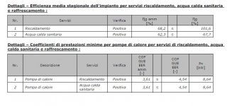

... io sono fortemente ritardato dalla banca: il perito è uscito il 7 gennaio e ancora non ha emesso la perizia. Inoltre ho il conto in UBI e la mia filiale è stata ceduta a BPER, quindi ieri la persona che segue la mia pratica di mutuo ristrutturazione mi ha comunicato che da oggi non possono più erogare fino a transizione avvenuta cioè 22 febbraio.
A questo punto ho deciso di procedere a SAL coma Chiara con liquidità... mi aspetta qualche malditesta in più...finger crossed!
ma almeno ho finito (si spera) di definire anche l'impianto!
e settimana prossima kick off con tutti i fornitori qui a casa...
