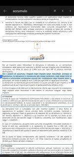

Una domanda:
Sapevo che batterie e fotovoltaico avevano entrambi un massimale di 48.000 ciascuno per un totale massimo tra i 2 di 96.000, ma che in nessun caso il costo totale delle batterie poteva superare il costo del fotovoltaico, come hai fatto a farci entrare 32kw di batterie con 8 kw di fotovoltaico?
estratto guida 110
Per i sistemi di accumulo, integrati negli impianti solari fotovoltaici ammessi al Superbonus, la detrazione è riconosciuta alle stesse condizioni, negli stessi limiti di importo e ammontare complessivo previsti per l’installazione degli impianti solari.
con 8kw il limite di spesa per l installazione del fotovoltaico è 19200€ e dovrebbe essere il massimo anche per le batterie in questo caso.
Il tecnico come ha giustificato i 12.000€ extra per le batterie?

Non credo sia un caso se si parla di rispettare I LIMITI (plurale) anziche il limite del del fotovoltaico.
Il fotovoltaico ha 2 limiti
1)48.000€ massimo totale
2)2400€ a kw installato
a prescindere dai massimali 32 kWh su 8 kW sono comunque fortemente sovradimensionate. Forse conviene scollegare metà dell'accumulo e tenerlo inutilizzato come ricambio per futura sostituzione?
“Forse conviene scollegare metà dell'accumulo e tenerlo inutilizzato come ricambio per futura sostituzione?”
Probabile sia stato pensato x estate, 2, x inverno, 1.
in questo modo avrebbe un senso logico altrimenti in inverno difficile che riesca a caricarle anche un solo giorno da nov a gennaio .
Non conosco le lg, ma le huawei ad esempio, permettono di limitare carica e scarica tipo nella fascia 20% 80% magari puo essere utile per rallentare l'usura e l'invecchiamento.
Io per i mieo 110% ho applicato la regola di non superare con le batterie il costo del fotovoltaico sia come totale 48000 che come costo a kw di 2400€ che 1.000€ kwh ma se si può superare ne usufruirei per ridurre l usura come descritto sopra.
Per non correre rischi uso una interpretazione restrittiva al massimo ma se qualcuno ha certezze sul rapporto batterie/fv sarebbe utile.
