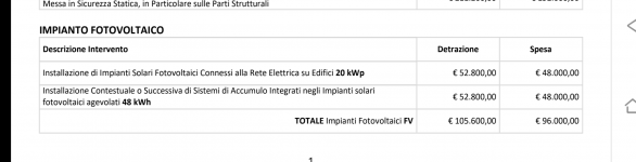

Ecobonus sismabonus 110% e altri lo sto realizzando: questo sto facendo
Il limite assoluto è 48.000€
sotto limite 1000€ a kwh
Sotto limite da verificare 2400€ a kw ftv installato.
Quindi se si trova il modo di collegarle e chi offre batterie a 1€ akwh se ne possono installare anche fino a 48.000kwh
I conti non mi tornano se non hanno cambiato nuovamente ma i 48000€ sono solo per FV poi per gli accumuli non c'erano i loro budget :bored:
