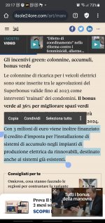

A proposito di pannelli e soprattutto di batterie, questa notizia evidenziata che vuol dire?
https://www.ilsole24ore.com/art/manovra-elettrodomestici-giardini-mappa-bonus-2022-AELFtD5
Con 3 milioni di euro viene inoltre finanziato il credito d’imposta per l’installazione di sistemi di accumulo negli impianti di produzione elettrica da rinnovabili, destinato anche ai sistemi già esistenti.
Accumuli aggratisse anche per chi ha gia impianto ftv?

"esatto... 50% per gli impianti SSP"
Anche per i CE l'accumulo può essere installato al 50%, a meno che ora non l'abbiano vietato ma non credo proprio.

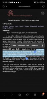

qui dice "beneficiari degli incentivi per lo scambio sul posto di cui all'articolo 25-bis del decreto-legge 24 giugno 2014" , perciò sembrerebbe post-CE. Comunque il 50% su accumuli che adesso costano "il doppio"... non so se la gente si accapiglierà per usufruirne...
Infatti, io speravo in un fondo dedicato con detrazione diversa e maggiore del 50%
Pare possa essere un fondo dedicato che forse avrà anche detraibilita diversa, forse
Con decreto del Ministro dell'economia e delle finanze, da adottare entro novanta giorni dalla data di entrata in vigore della presente legge, sono definite le modalità attuative per l'accesso al beneficio di cui al presente comma
