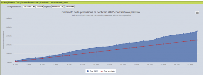

dati giornalieri hanno significatività statistica pressoché nulla... dovreste dovreste guardare come minimo alla produzione su un mese. Dividendo per 28 la produzione media di Febbraio per i due impianti citati, a Prato e Varese, secondo PVGIS si otterrebbero rispettivamente 25 kWh e 43 kWh (con orientamento ottimale)
mi sembra poco... io sono più a nord, varese, il 60% di pannelli a ovest (non ottimale) e con 13,65kWp produco 52kWh....
come sono esposti i pannelli? hai ombra sui pannelli?
Ho 20 pannelli Viessmann 400: 16 sulla falda principale SW ( inc. 19 - azimut 213 ) e 2 pannelli ciascuno sulle 2 falde laterali ( E = incl. 18-azimut 129 e W = incl 22-azimut 309 ). Ombra solo all'inizio della mattina sulla falda E data da 2 comignoli del mio tetto ma dovrebbe essere poca roba, fra l'altro con gli ottimizzatori dovrebbe . Non ho ancora iniziato a monitorare come lavorano i singoli pannelli, controllo la produzione giornaliera dal monitoraggio SE.
Sto cercando di impostare PVoutput ma non ci sto riuscendo: prendendo dal monitoraggio Solaredge il valore di Febbraio ho 534 Kwh quindi una media di 19 Kwh/giorno ma ci sono stati almeno 6-7 giorni di nuvole e pioggia. In allegato lo screenshot
Edit: considerando solamente i giorni di sole tornerebbe la media data da PVGIS 534/22 = 24 kWh.
