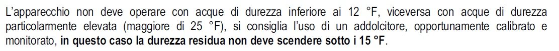

Quindi, siccome nelle istruzioni del mio scaldacqua a PVC sta scritto di intervenire solo se il valore è più alto di 25 °F, non metterò i polifosfati :)

trafiletto istruzioni...

Ricapitolando, per chi come me non è molto ferrato in materia, quando:
1) ci sarebbe bisogno dell'addolcitore e in che punto dell'impianto installarlo? (mi par di capire quando acqua troppo dura, cioè > 25°F)
2) ci sarebbe bisogno del filtro ai polifosfati e in che punto dell'impianto installarlo?
3) ci sarebbe bisogno di filtri (autopulenti) e in che punto dell'impianto?
grazie.
I filtri vanno sempre montati, da normativa se ricordo bene minimo da 50 micron, sicuramente in ingresso principale dell'acqua quindi prima di tutto l'impianto di casa.
Se hai cisterne è opportuno montarne uno ulteriore prima di immettere in cisterna.
Se possibile uno ulteriore e di filtraggio maggiore, minore quindi di 50 micron, prima dell'ingresso per la produzione di ACS.
A valle di questo, se la durezza è ancora alta, puoi montare il dosatore.

innominato, sei molto tecnico ma non riesco a seguirti...
mi era più chiaro il discorso di elisabetta, cioè:
Al contrario restando sotto la soglia dei 15°F (quindi meno soluti) pur incrementando la T oltre i 25° non consente il superamento del Kps e ottengo meno reazioni con H2O quindi meno bicarbonati ma la CO2 essendo basso il Kps lega più difficilmente con acquoni CA++ e CO3-- perchè l'energia reticolare è maggiore a quella di solvatazione, quindi meno precipitazioni di CaCO3 ma un'acqua sovrasatura quindi più aggressiva per tutto l'impianto.
Quindi: Sopra i 25°F implica addolcitore, mentre sotto i 15°F acqua aggressiva (in questo caso come rimediare?)
Corretto?
ciao Liga :)
chi l'ha detto che sotto i 15 è acqua aggressiva?
