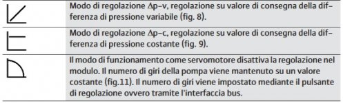

comunque sono tornato ieri da qualche giorni di vacanza e ho trovato il deumidificatore in blocco per acqua troppo fredda (low temp. evap.). Boh, forse perchè in quei giorni a casa ha piovuto molto e temperatura esterna bassa più temperatura pompa bassa la macchina è andata in blocco. Non saprei...oggi ho impostato la pompa di calore a 20° aprendo anche il circuito del pianto interrato a 25°, risultato, si stava tranquilli in casa, consumo pdc 6kw e un paio di on/off verso sera forse aiutata anche dal fatto che l'interrato è freddo quindi il ritorno risulta "giusto" come temperatura. Ovviamente suppongo che abbia lavorato il compressore del deumidificatore visto che la temperatura dell'evaporatore era tra i 5° e gli 8°.
In questo esattissimo momento mi sono anche recato in centrale termica per verificare una cosa e mi sono accorto che il circolatore del deumidificatore era settato alla velocità massima, l'ho portata al minimo. domani provo a farlo partire senza circuito dell'interrato aperto, vediamo che succede, invece il settaggio l'ho lasciato cosi come l'ho trovato, sul 3° simbolo, quello con l'arco, dite che va bene? ho disponibilità di tutti e 3 i simboli.
