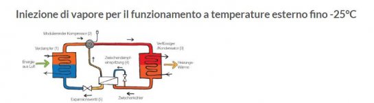

Gas injection dice nulla?
Sai a cosa serve?
Sai come funziona?
emm emm..... nel caso non lo sapessi..... le vendo..... (metto solo questo disegno ritagliato da una mia pagina sito, per non infrangere il regolamento del forum)
ma non centra quello che vendo....
dove leggi che ho scritto che l'umidità ti lascia al freddo? :closedeyes:

Beh allora facci capire a cosa ti riferivi?
semplice, che il problema principale di una PDC è la diminuzione del COP quando ci si trova con tanta umidità a una T° vicina o di poco superiore allo zero.
in quel caso, la stragrande maggioranza di PDC va in crisi (a meno che non si disponga di un prodotto che funzioni con iniezioni di vapore o tecnologie simili, ma allora i costi aumentano un bel pò....)
